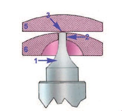

Il pivot del bilanciere (3) attraversa la pietra forata (6) e poggia sulla contropietra (5) che e' premuta da sopra da
quella molletta colore ottone a forma di lira...
In pratica devi ritrovare la molletta di ottone, la pietra forata, e la contropietra...
Ma ipotizzo che la molletta sia rotta o danneggiata...
