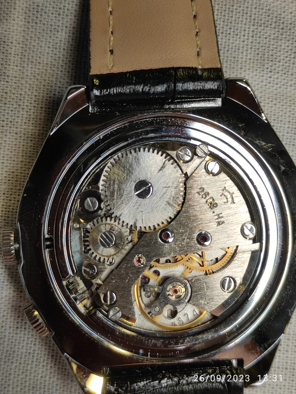

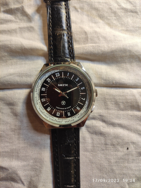

io bancarellando ho preso un 24h nuovo nuovo mai aprito, mi interessava averne uno e trovando questo immacolato l'ho preso, sono in attesa di un Boctock Pripyat nuovo imballato, con cinturino Nato verde che è in arrivo..(resterà immacolato e conservato)
alla fine me lo sono preso(il Pripyat intendo) perche tra le altre cose mi ricorda quel giorno...ero a fare il militare...

Nel senso.....
si usa un po' di tatto e si passa oltre oppure si rischia di urtare la tua sensibiltà passando per m@@de dicendoti che il Raketa è un fake completo?

perdincibacco...!!!
ecco perché l'ho pagato poco...
spètta che trovo il bancarellaro...
su Etsy ne ho visti uguali.. quindi falsi pure quelli..
non è tanto per i soldi ma per aver tradito la mia fiducia..
ci avevo pensato ad una eventuale rifilazione di falsi ma poi la mia indole fiduciosa prende il sopravvento, dopotutto ho pensato, costui è presente da sempre al mercatino con cadenza trisettimanale, mi aveva già visto e sapeva che mi interessavo di orologi facendo domande ben precise, per cui, vuoi che sia così sprovveduto da rifilare un falso ben sapendo che sarei ritornato al banco esponendo le mie rimostranze, magari col pieno di gente???mica è un imbonitore di far west che vende la pozione miracolosa eppoi nottetempo scappa prima che si accorgano dell' imbroglio, se vendi qualcosa che non va bene te lo aspetti che il cliente torni da te non molto felice, e non è che ci fai una bella figura...
alla fine della fiera ne vale la pena???

Allora, ti dico nell'ordine cosa c'è di sbagliato.....
La cassa che al limite è quella del calendario perpetuo, le sfere, il dial, la ghiera interna ed il movimento, che è si Raketa ma il 2609. HA (pasticciato) quindi a 12 ore, mentre quello giusto deve essere il 2623.H a 24 ore.
Detto questo un paio di considerazioni mie......io sostengo da lungo tempo che fare i ns acquisti ai mercatini sia molto più difficile che non farli in rete, dallo schermo hai tuto il tempo che vuoi per guardare e confrontare, mentre al mercato il tempo è abbastanza limitato, non hai sempre visibile tutto quello che ti serve ed i dettagli da controllare sono tanti; nel tuo caso erano abbasta e abbastanza evidenti, ma qui entra in gioco l'esperienza fra un po' di tempo quando di questo modello ne avrai visti a iosa ti saranno subito evidenti.
In secundis, per quanto riguarda il venditore considera la possibilità che non lo sapesse nemmeno lui, sicuramente non sapeva del movimento a 24 ore, poi specialmente se è un venditore di roba varia al massimo riconosce che è russo di certo non si impegna a sapere (e non ne ha motivo) tutti i dettagli.......la prox volta che lo vedi, prima di fare "casino" faglielo presente, se è intelligente te lo riprende e te ne da un altro.

ma infatti, non è nella manifestazione della mia personalità fare casini e casino, semplicemente gli farò presente che non è originale ( non vorrei che ad apostrofarlo falso la prendesse come una offesa sulla di lui persona personalmente, e gli lascio il beneficio del dubbio) , come scritto non è tanto per i soldi che come tutti mi guadagno con il sudore della fronte sia chiaro, mi dispiace la truffa della fiducia, sempre che ne fosse consapevole, il bancarellaro per la cronaca non è bancarellaro 1 ma bancarellaro due, quello che aveva il Ministry per capirsi, che nel frattempo ha venduto, gli ho anche lasciato il numero nel caso trovasse qualcosa "in sede" ( bancarellaro è della ex cccp), bancarellaro 1 non c'era..avrei preferito che mi facesse capire che "non era adatto", ma può essere che non lo sapesse.. però se li vendi da sempre una competenza piccola dovresti pure averla no? per il resto non diventa ricco lui e nemmeno povero io.
comunque quando lo rivedo glielo porto e sento che dice..
tralasciando il tutto,per il resto è preciso nell'orario e segna correttamente le 24 ore, ovviamente non incide sulla faccenda di "un orologio per un'altro.
comunque sia, come già scritto ne ho visti di uguali su Etsy, col quadrante blu e anche rosso.. uguali uguali..per cui sono falsi pure quelli..e li vendono sul web..
ma è tutta esperienza via...

Lascia stare il web che c'è di tutto!
Però, tanto per fare un po' l'avvocato del diavolo, se mi dici che lui è un ex cccp non poteva non sapere, tanto più che è un modello molto comune.
E anche il fatto che sia preciso e funzioni sulle 24 ore è indice che il movimento è stato "adattato" (già dalla foto si vedeva un intervento), bisogna fare una modifica meccanica, quindi o l'ha fatta lui o l'ha comprato da chi l'ha fatta, in entrambi i casi è difficile non sapesse.
P-S C'è anche la possibilità che sia stato sostituito solo il ponte principale, ma sempre "modifica" è.....
