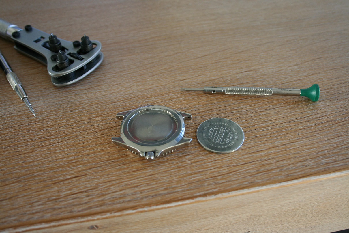

Per rimuoverla ci sono solo due scanalature ai lati: ho dovuto usare un apricasse cinese a due perni, in quanto era l'unico che aveva i perni più lunghi della norma, in modo da poter agire come nella foto (ci è voluto un pò perchè nemmeno questo sistema era l'ideale, ma era l'unico a mia disposizione):
Svitata la seconda ghiera, si possono rimuovere vetro e guarnizione (non si vede, l'ho lasciata attaccata al vetro per comodità), e si accede al quadrante:
